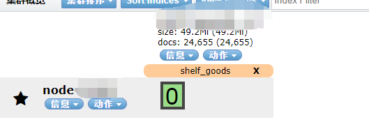

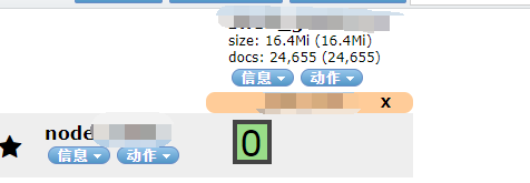

索引并不大,24xxx个doc,49M左右数据量。。

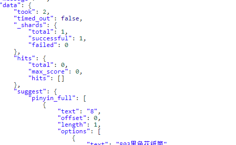

1、发现单使用completion Suggester时效率很高,tock为2

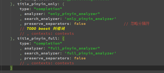

索引

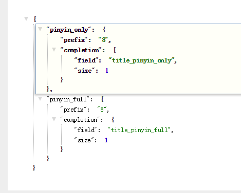

查询结构

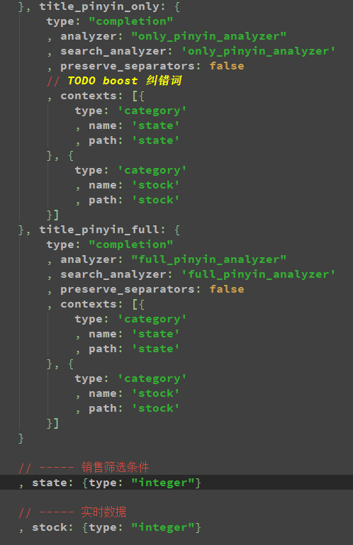

2、使用contexts Suggester 查询
改变索引
查询结构保持不变

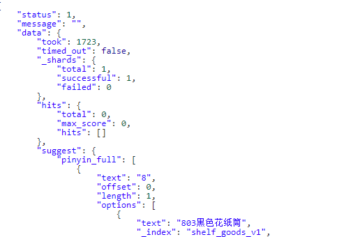

结果
tock上,从2到17xx。。。效率差的有点多啊。。。

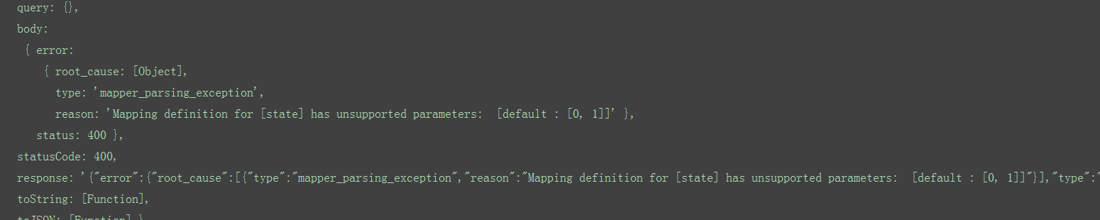

【1】、  2.4中,Context Suggester 使用 对象,并且可以指定default。。
PUT services/_mapping/service
"service": {
"properties": {
"name": {
"type" : "string"
"tag": {
"type" : "string"
"suggest_field": {
"type": "completion",
"context": {
"color": {
"type": "category",
"path": "color_field",
"default": ["red", "green", "blue"]
"location": {
"type": "geo",
"precision": "5m",
"neighbors": true,
"default": "u33"
Elasticsearch Reference [2.4] » Search APIs » Suggesters » Context Suggester
5.4中,context Suggester 使用 数组,不再使用default。
Elasticsearch Reference [5.4] » Search APIs » Suggesters » Context Suggester
不知道是不是这个变化使tock产生区别。。

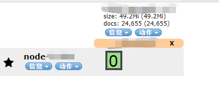

 【2】、同时,context Suggester 一个字段和两个字段,索引的大小有明显的变化。。。。
一个字段进行contexts Suggester 的索引大小
两个字段进行contexts Suggester 的索引大小
大小有点。。。。
