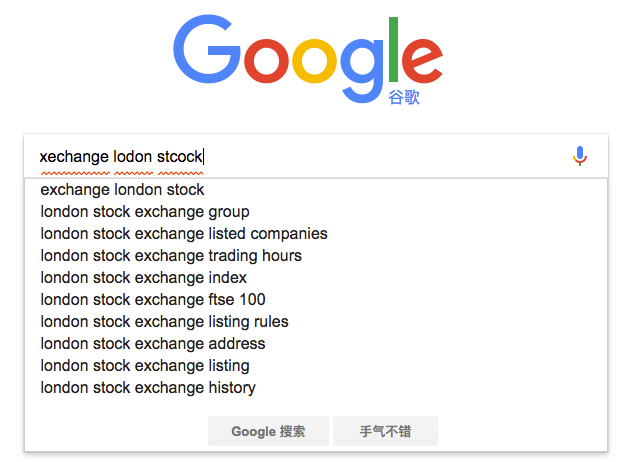

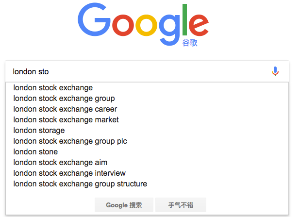

现代的搜索引擎,一般会具备"Suggest As You Type"功能,即在用户输入搜索的过程中,进行自动补全或者纠错。 通过协助用户输入更精准的关键词,提高后续全文搜索阶段文档匹配的程度。例如在Google上输入部分关键词,甚至输入拼写错误的关键词时,它依然能够提示出用户想要输入的内容:
如果自己亲手去试一下,可以看到Google在用户刚开始输入的时候是自动补全的,而当输入到一定长度,如果因为单词拼写错误无法补全,就开始尝试提示相似的词。 那么类似的功能在Elasticsearch里如何实现呢? 答案就在Suggesters API。 Suggesters基本的运作原理是将输入的文本分解为token,然后在索引的字典里查找相似的term并返回。 根据使用场景的不同,Elasticsearch里设计了4种类别的Suggester,分别是:

POST /blogs/_search {    "suggest": {     "my-suggestion": {       "text": "lucne rock",       "term": {         "suggest_mode": "missing",         "field": "body"       }     }   } }
suggest就是一种特殊类型的搜索,DSL内部的"text"指的是api调用方提供的文本,也就是通常用户界面上用户输入的内容。这里的lucne是错误的拼写,模拟用户输入错误。 "term"表示这是一个term suggester。 "field"指定suggester针对的字段,另外有一个可选的"suggest_mode"。 范例里的"missing"实际上就是缺省值,它是什么意思?有点挠头... 还是先看看返回结果吧:
{   "took": 1,   "timed_out": false,   "_shards": {     "total": 1,     "successful": 1,     "failed": 0   },   "hits": {     "total": 0,     "max_score": 0,     "hits":   },   "suggest": {     "my-suggestion": [       {         "text": "lucne",         "offset": 0,         "length": 5,         "options": [           {             "text": "lucene",             "score": 0.8,             "freq": 2           }         ]       },       {         "text": "rock",         "offset": 6,         "length": 4,         "options":       }     ]   } }
在返回结果里"suggest" -> "my-suggestion"部分包含了一个数组,每个数组项对应从输入文本分解出来的token(存放在"text"这个key里)以及为该token提供的建议词项(存放在options数组里)。  示例里返回了"lucne","rock"这2个词的建议项(options),其中"rock"的options是空的,表示没有可以建议的选项,为什么? 上面提到了,我们为查询提供的suggest mode是"missing",由于"rock"在索引的词典里已经存在了,够精准,就不建议啦。 只有词典里找不到词,才会为其提供相似的选项。 如果将"suggest_mode"换成"popular"会是什么效果? 尝试一下,重新执行查询,返回结果里"rock"这个词的option不再是空的,而是建议为rocks。
 "suggest": {     "my-suggestion": [       {         "text": "lucne",         "offset": 0,         "length": 5,         "options": [           {             "text": "lucene",             "score": 0.8,             "freq": 2           }         ]       },       {         "text": "rock",         "offset": 6,         "length": 4,         "options": [           {             "text": "rocks",             "score": 0.75,             "freq": 2           }         ]       }     ]   }
回想一下,rock和rocks在索引词典里都是有的。 不难看出即使用户输入的token在索引的词典里已经有了,但是因为存在一个词频更高的相似项,这个相似项可能是更合适的,就被挑选到options里了。 最后还有一个"always" mode,其含义是不管token是否存在于索引词典里都要给出相似项。 有人可能会问,两个term的相似性是如何判断的? ES使用了一种叫做Levenstein edit distance的算法,其核心思想就是一个词改动多少个字符就可以和另外一个词一致。 Term suggester还有其他很多可选参数来控制这个相似性的模糊程度,这里就不一一赘述了。 Term suggester正如其名,只基于analyze过的单个term去提供建议,并不会考虑多个term之间的关系。API调用方只需为每个token挑选options里的词,组合在一起返回给用户前端即可。 那么有无更直接办法,API直接给出和用户输入文本相似的内容? 答案是有,这就要求助Phrase Suggester了。 Phrase suggester在Term suggester的基础上,会考量多个term之间的关系,比如是否同时出现在索引的原文里,相邻程度,以及词频等等。看个范例就比较容易明白了:
POST /blogs/_search {   "suggest": {     "my-suggestion": {       "text": "lucne and elasticsear rock",       "phrase": {         "field": "body",         "highlight": {           "pre_tag": "<em>",           "post_tag": "</em>"         }       }     }   } }
返回结果:
"suggest": {     "my-suggestion": [       {         "text": "lucne and elasticsear rock",         "offset": 0,         "length": 26,         "options": [           {             "text": "lucene and elasticsearch rock",             "highlighted": "<em>lucene</em> and <em>elasticsearch</em> rock",             "score": 0.004993905           },           {             "text": "lucne and elasticsearch rock",             "highlighted": "lucne and <em>elasticsearch</em> rock",             "score": 0.0033391973           },           {             "text": "lucene and elasticsear rock",             "highlighted": "<em>lucene</em> and elasticsear rock",             "score": 0.0029183894           }         ]       }     ]   }
options直接返回一个phrase列表,由于加了highlight选项,被替换的term会被高亮。因为lucene和elasticsearch曾经在同一条原文里出现过,同时替换2个term的可信度更高,所以打分较高,排在第一位返回。Phrase suggester有相当多的参数用于控制匹配的模糊程度,需要根据实际应用情况去挑选和调试。 最后来谈一下Completion Suggester,它主要针对的应用场景就是"Auto Completion"。 此场景下用户每输入一个字符的时候,就需要即时发送一次查询请求到后端查找匹配项,在用户输入速度较高的情况下对后端响应速度要求比较苛刻。因此实现上它和前面两个Suggester采用了不同的数据结构,索引并非通过倒排来完成,而是将analyze过的数据编码成FST和索引一起存放。对于一个open状态的索引,FST会被ES整个装载到内存里的,进行前缀查找速度极快。但是FST只能用于前缀查找,这也是Completion Suggester的局限所在。 为了使用Completion Suggester,字段的类型需要专门定义如下:

POST blogs_completion/_search?pretty { "size": 0,   "suggest": {     "blog-suggest": {       "prefix": "elastic i",       "completion": {         "field": "body"       }     }   } }
结果:
"suggest": {     "blog-suggest": [       {         "text": "elastic i",         "offset": 0,         "length": 9,         "options": [           {             "text": "Elastic is the company behind ELK stack",             "_index": "blogs_completion",             "_type": "tech",             "_id": "AVrXFyn-cpYmMpGqDdcd",             "_score": 1,             "_source": {               "body": "Elastic is the company behind ELK stack"             }           }         ]       }     ]   }
值得注意的一点是Completion Suggester在索引原始数据的时候也要经过analyze阶段,取决于选用的analyzer不同,某些词可能会被转换,某些词可能被去除,这些会影响FST编码结果,也会影响查找匹配的效果。 比如我们删除上面的索引,重新设置索引的mapping,将analyzer更改为"english":
