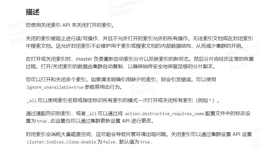

我的理解是:
当你打算对一个索引进行下线的时候,如果直接粗暴的删除索引,并不是一种成熟的做法,而应该是先禁读写、观察一段时间再进行删除。这就是close的使用场景之一。
至于snapshot,两个角度来看待:
1)可搜索快照(searchable snapshot):在热-暖-冷的基础上再添加一层既,形成这个格局:热-暖-冷-可搜索快照,可以进一步降低磁盘成本,特别是在日志场景。by the way,这是付费功能。
2)如果我们需要做数据迁移或者数据备份,增量快照功能是非常好用的。
