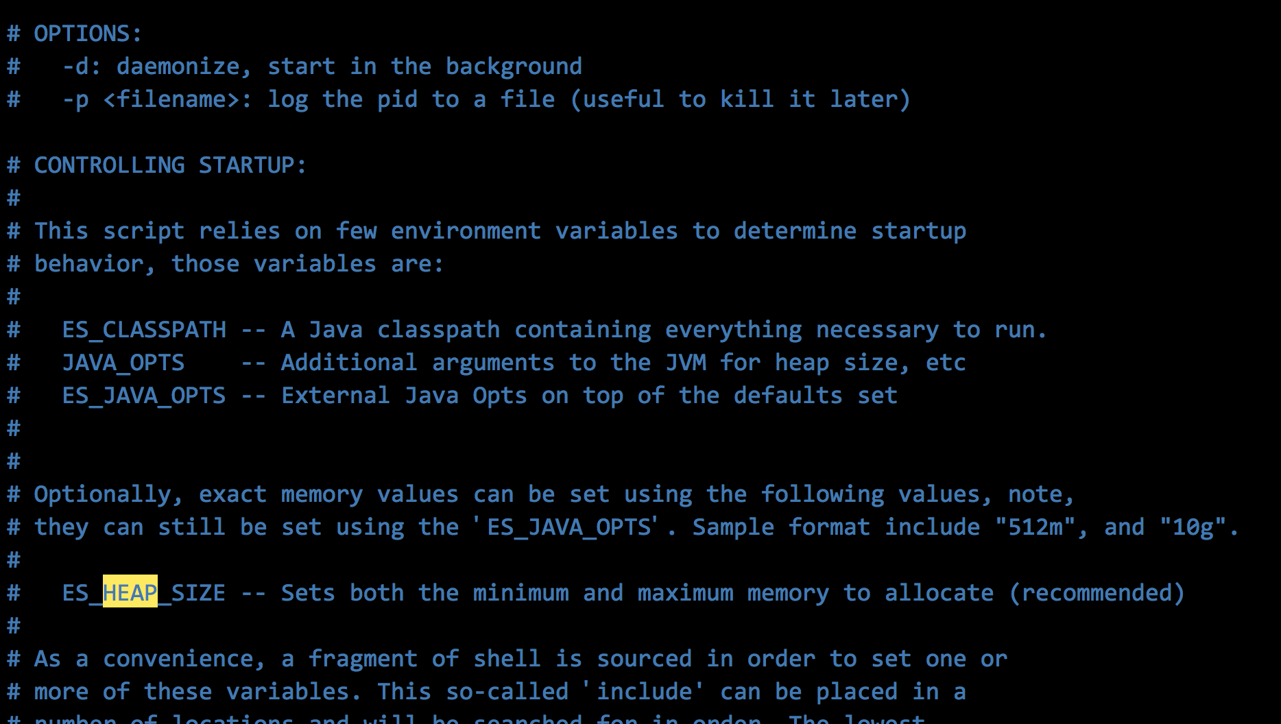

我总结的方法如下:
1,使用elasticsearch账号直接启动:
            1),在启动参数中设置:/export/servers/elasticsearch-2.4.4/bin/elasticsearch -d --Xmx=16g --Xms=16g 或者:/export/servers/elasticsearch-2.4.4/bin/elasticsearch --Xmx=16g --Xms=16g &
            2),添加到系统环境变量(永久有效):
                vim /etc/profile
                    export ES_HEAP_SIZE=16g
                source /etc/profile
                使用命令启动:
        2,使用SysV方式启动:
            注意,我这里只保留了核心的配置。
            1),添加到环境变量:
                vim /etc/init.d/elasticsearch
                    export ES_HEAP_SIZE=4g
                    cd /export/servers/elasticsearch-2.4.4
                    ./bin/elasticsearch -d
            2),在启动参数中设置:
                    ES_JAVA_OPTS="-Xms16g -Xmx16g" ./bin/elasticsearch -d
测试的时候建议使用 1.1种,生产环境中建议使用第2.1种。
