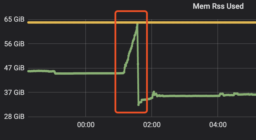

有没有大佬遇到过ES容器节点堆外内存暴涨导致重启的case...
jvm heap在这个时间段比较稳定,heap设置的31g
在某个时间段容器开始暴涨,由于jvm限制了,可以认为是堆外内存暴涨,导致节点重启

加上 -XX:MaxDirectMemorySize=8g 限制一下, 默认没有限制的
另外, 那你 31G 不一定是 ok 的, 你得测试一下
GET /_nodes/jvm?pretty' |grep "using_compressed_ordinary_object_pointers"
看是不是 true
