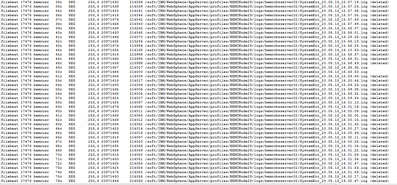

我们生产环境最近有服务器出现空间告警,登录上去排查后,发现是filebeat(5.4.0)占用了大量已被删除的日志文件句柄,接近300个,具体如下(列出部分):
经排查,当时这台服务器上SystemErr.log日志文件突然日志量增大,1分钟会滚动8个日志文件(每个日志文件20MB),当达到50个时,最早的那个会被删除。

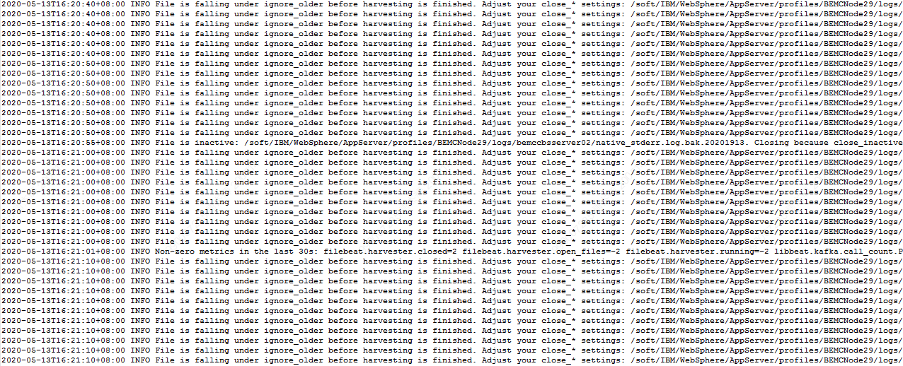

但是以上这样的配置,依然出现了这个问题,filebeat自身持续打印出下面这种日

还有一些发现,我把lsof列出来的日志文件,查看filebeat打印的日志,发现有些日志文件是会在重命名后被 harversted(见图一)之后就不再打印它的信息,有些日志文件不会重新被harversted,但是会每隔10s打印“2020-05-13T16:54:03+08:00 INFO File is falling under ignore_older before harvesting is finished. Adjust your close_* settings:"信息,还有些日志文件什么消息都没打印。
图一
 很奇怪,如果close_renamed生效,则应该lsof出来的日志文件都会在重命名后重新被harversted(因为path配置的是*,处于扫描的范围)。
所以怀疑是否close_renamed对于filebeat 5.4而言会不生效。
