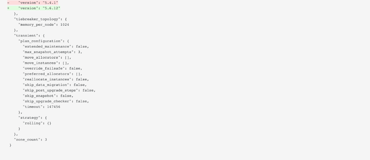

Elastic Cloud Enterprise 出来也有一年多的时间了。对于这类的开源软件企业版本,基本都是在可管理性和稳定性上面下功夫。但是新产品免不了需要经历一下bug的打磨才会变得成熟。 下面分享的这个案例是当我们在把集群从5.4.1 升级到5.6.12 的过程中,遇到节点关闭受阻,升级不完整等情景。以及对应的处理方法。 首先在ECE中,版本是通过stack的方式管理

因此,ECE根据不同的版本,然后选择对应的docker image就可以创建一个节点了. 那么升级的过程就可以简单分成几个步骤 1.exclude准备升级的节点。 2.停止节点ES进程,更换container 版本。 3.重新启动节点,加入集群。 4.在其他节点上重复以上流程。 在这个过程中, 实际使用的时候发现有一些需要注意的雷区. 扫雷一:使用UI触发升级,必须保证集群没有自定义插件和bundles ECE 里面的集群操作是通过plan来控制的
任何的集群操作最终都会生成一个plan的diff。如上图,把集群从5.4.1 升级到 5.6.12 会产生以上diff. 正常情况下是没有问题的. 如果集群配置了自定义bundles, 比如LDAP bundles, ref:https://www.elastic.co/guide/e ... .html 那么在集群的plan里面就会存在这么一段配置

解决办法是可以通过手动停止container, 在对应的allocator上面找到container,使用 docker stop <container_name> 停止container,这样可以出发allocator更新container的健康状态,上报这个container已经关闭了, 从而打通流程并执行下一步。 扫雷三: 多版本并存 如果使用上面的方式强行关闭docker container, 虽然可以让升级进程继续进行下去. 但是被手动关闭的节点会保留原来的版本。于是在升级后查看各个节点的版本,会发现部分节点是5.4.1, 部分是5.6.12. 因为节点是强制关闭的, ECE直接认为节点已经完成升级,并重新启动这个container. 而在这个处理中,跳过了升级docker image的一步. 为什么不是生成一个新的container呢? 因为从plan里面可以看到
在默认情况下, ECE 处理版本升级是使用rolling 策略 Ref: https://www.elastic.co/guide/e ... .html 在这个策略下,ECE会停止当前container并直接修改重启。 如果ECE集群容量允许, 可以改成grow_and_shrink 策略, 这样ECE 会创建新的container并且销毁旧的container, 避免集群出现多版本. 如果出现了多版本的集群,可以通过更改集群任意一个配置来触发 grow_and_shrink 同样可以使到版本回归一致. 总结来说ECE 在版本升级方面还是有很多需要改进的地方. 对于ECE用户再说在使用ECE的版本升级功能的时候主要有以下建议 1. 自己学会手动修改plan. 这也是每一个ECE support engineer 都会干的事情. 2.如果集群容量允许,尽量使用 grow_and_shrink的策略来进行集群操作.

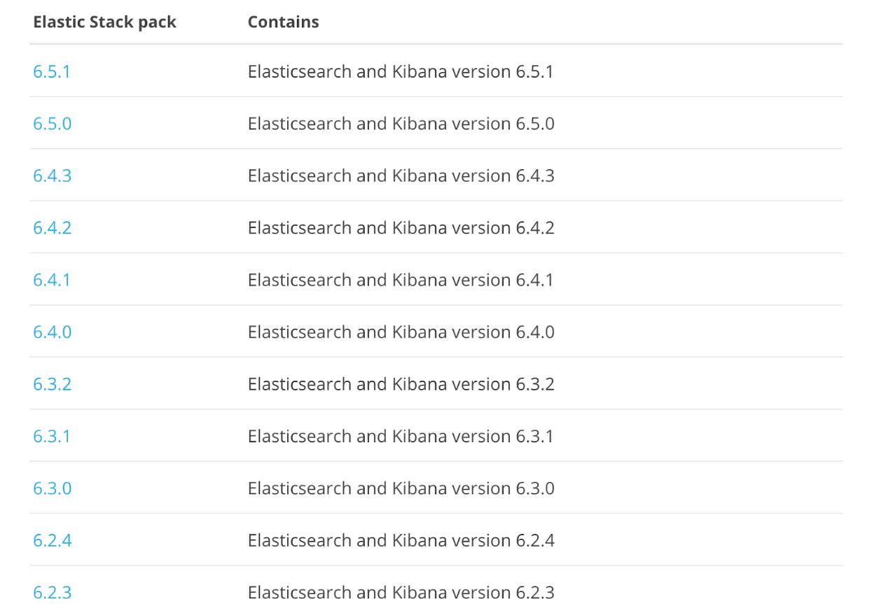

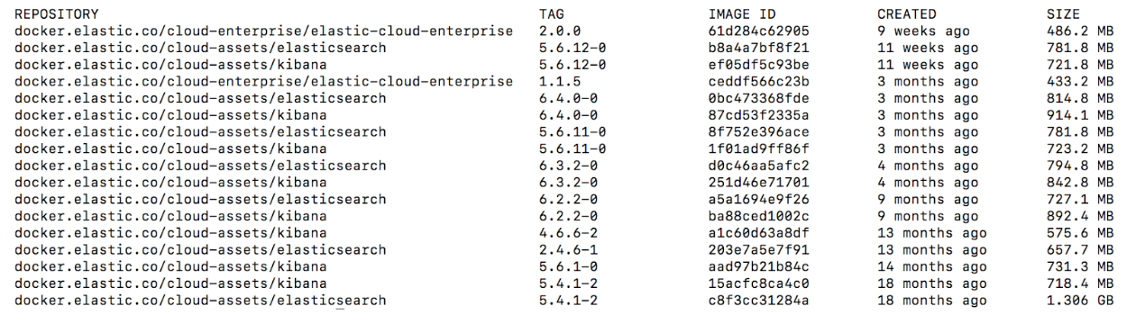

Ref : https://www.elastic.co/guide/e ... .html 这些版本都是以docker images的形式存储

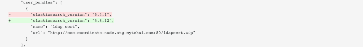

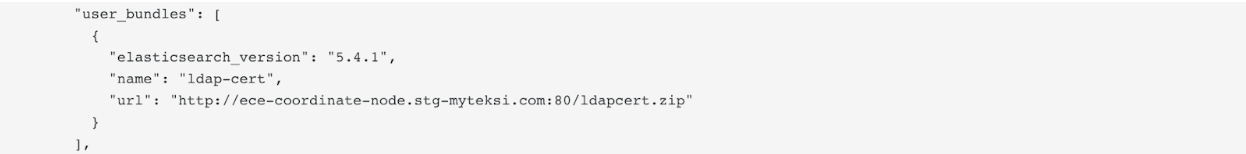

那么当我们在按下升级按钮的时候

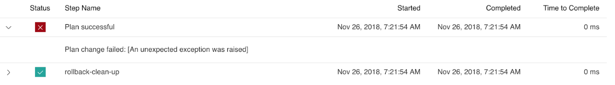

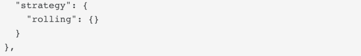

ECE 只在plan中修改了集群大版本的配置, 但是并没有修改自定义bundles中的版本号(仍然是5.4.1). 在这种情况下去执行升级,会直接产生报错.
界面上没有显示原因, 但是这是因为plan里面大版本和bundle中的版本不一致,然后会导致新增的节点无法启动. 于是ECE 就认为集群升级失败了. 解决方法是手动编辑plan,把自定义bundles中的版本号改成和集群版本一致
