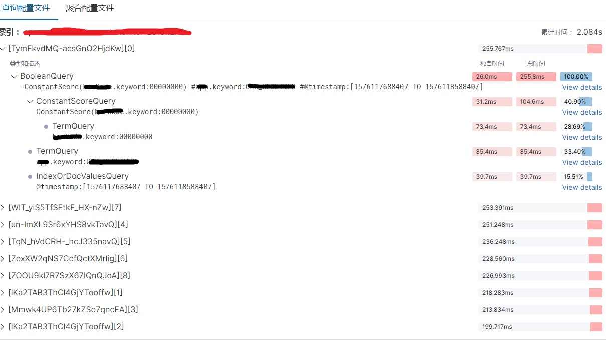

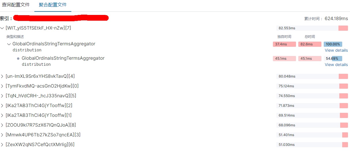

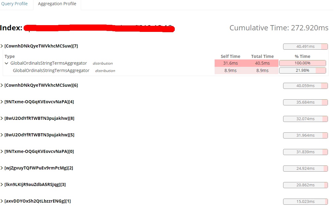

es 5.5 profile
es 7.4 profile

目前使用各种查询,在通过Kibana的query profile  看,7.4都应该快过5.5 ,可是在实际实行过程中,就不一样了。我们的搜索条件,都会带 range对@timestamp进行查询,我使用jmeter生成的 timestamp是滑动窗口变化的。两个集群的压测条件肯定是相同的。实在不知道是什么问题。请各位大神帮帮忙啊.
