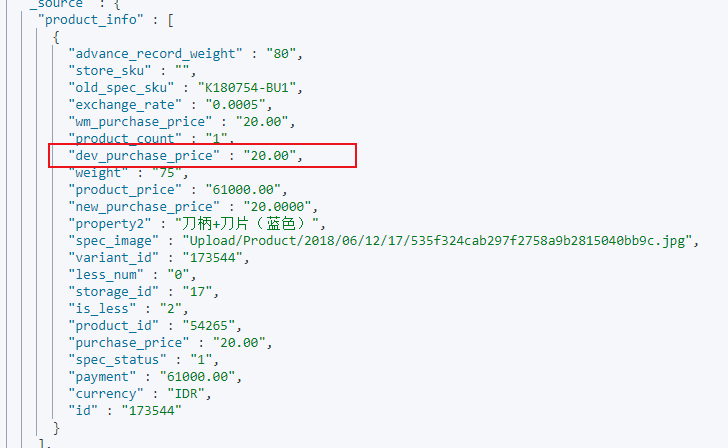

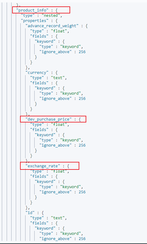

我试着将mongodb中的数据搬到es中,mongodb数据中有些数组中的对象字段对应的数据类型是string,为了在es中方便聚合统计,于是我在es中建立了映射把一些string类型的字段映射成float类型的,可是数据一插,映射不起作用,mongodb中string类型还是text类型 没有转成float类型。

_source只是显示你索引时候的原json数据,实际上这些字段是按照你的mapping定义的类型进行索引的。
可以测试一下是否可以正常使用
