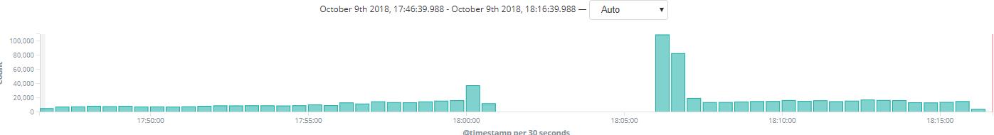

Filebeat直接往ES中传输数据(按小时区分)、每小时建立索引时会有超时报错、图行会有断图

kinbana上看到的现象

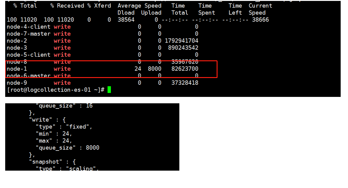

感谢正在逐步清理索引及分片数量。node节点5台,总计分片23000多,另发现整点创建索引的时候thread_pool/write 直接吃满。
优化线程池是否可以解决?如果优化该优化到多少
