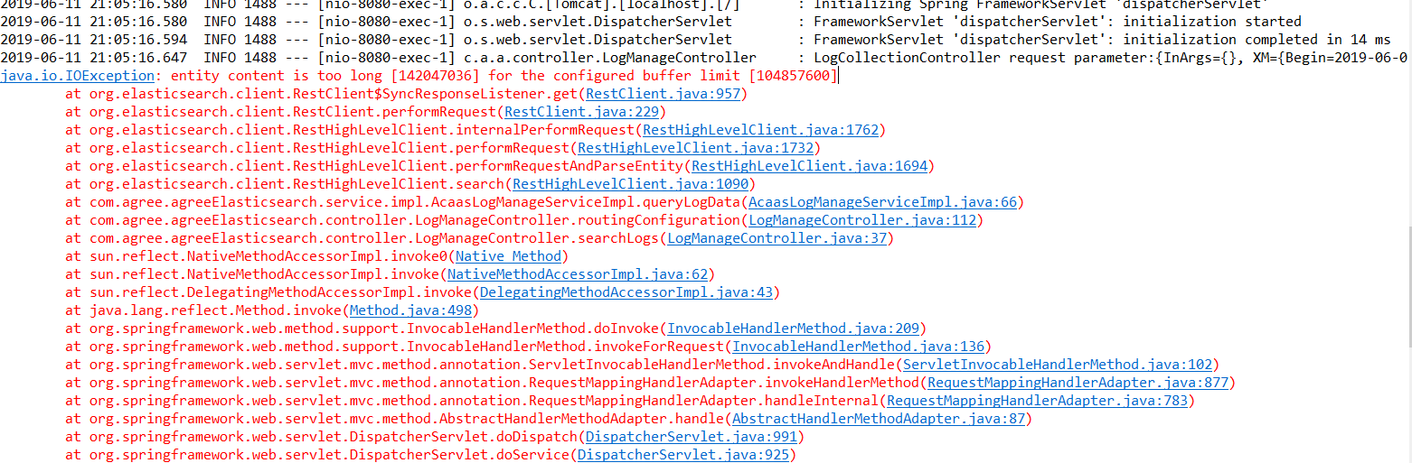

在使用Java rest-high-level-client查询文档时,from+size大于100000,报各种错
1.  java.lang.OutOfMemoryError: GC overhead limit exceeded
2. java.lang.OutOfMemoryError: Java heap space
这两个报错基本时一样的,就是说对内存不够用。我查询的结果集整体不到100M。但是我的堆内存设置了256M。为什么不够用呢?
3. java.io.IOException: entity content is too long [142047036] for the configured buffer limit [104857600]
这个错误是来自java rest-high-level-client 里的http jar包限制了返回结果不能超过100M.

apeletMarshal - 小猿帅
问题回复:
   1. scroll api之前就试过,但是没办法满足要求。客户需要无规则的翻页。scroll在查询大文档的时候,性能仍然不是很好
   2. search_after暂时也不用,综合考虑还是from+size方便
   3. elasticsearch集群每个节点是8核16G的,在高的话,甲方不给。硬件也是没办法。qaq。不过集群是用docker+k8s部署的,方便做横向扩展。这点还可以。目前6-8个es节点
   4. 针对集群,我进行的二次开发,用java rest-high-level-client写了一个符合我们要求的日志查询接口,以及集群监控接口。
说内存溢出业主要是我自己写的这个项目。跟elasticsearch集群本身的内存,没太大关系
解决办法:
1. 由于自己写的项目,在返回大量日志时,出现内存溢出情况(要求from+size查询10万条而不是官网建议,这个真没办法)
分页获取日志文档,每次返回5000条,然后在将数据进行拼接,最后返回了数据。
