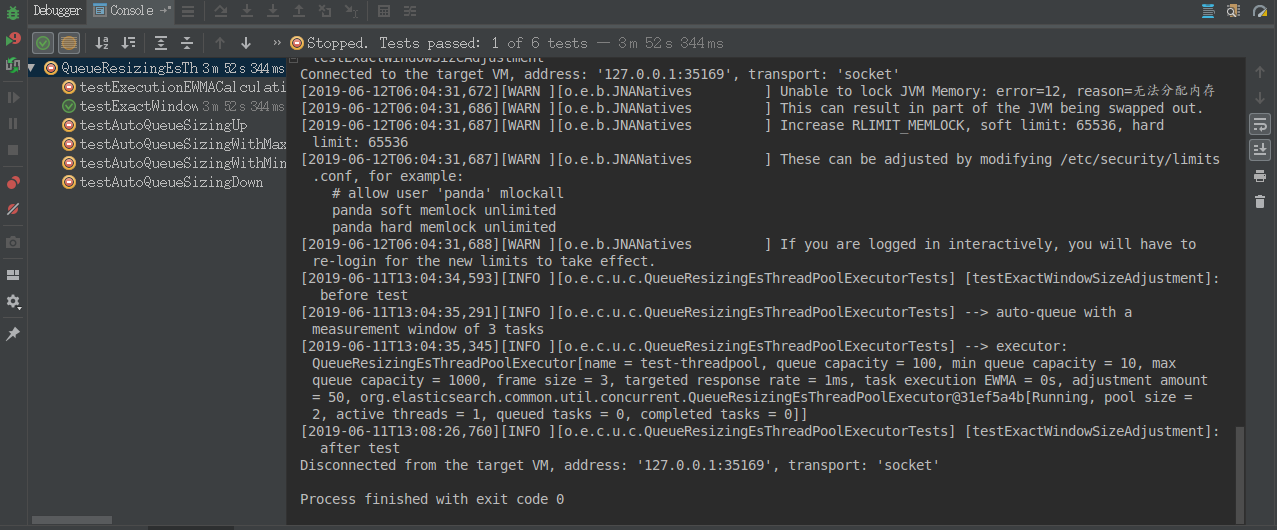

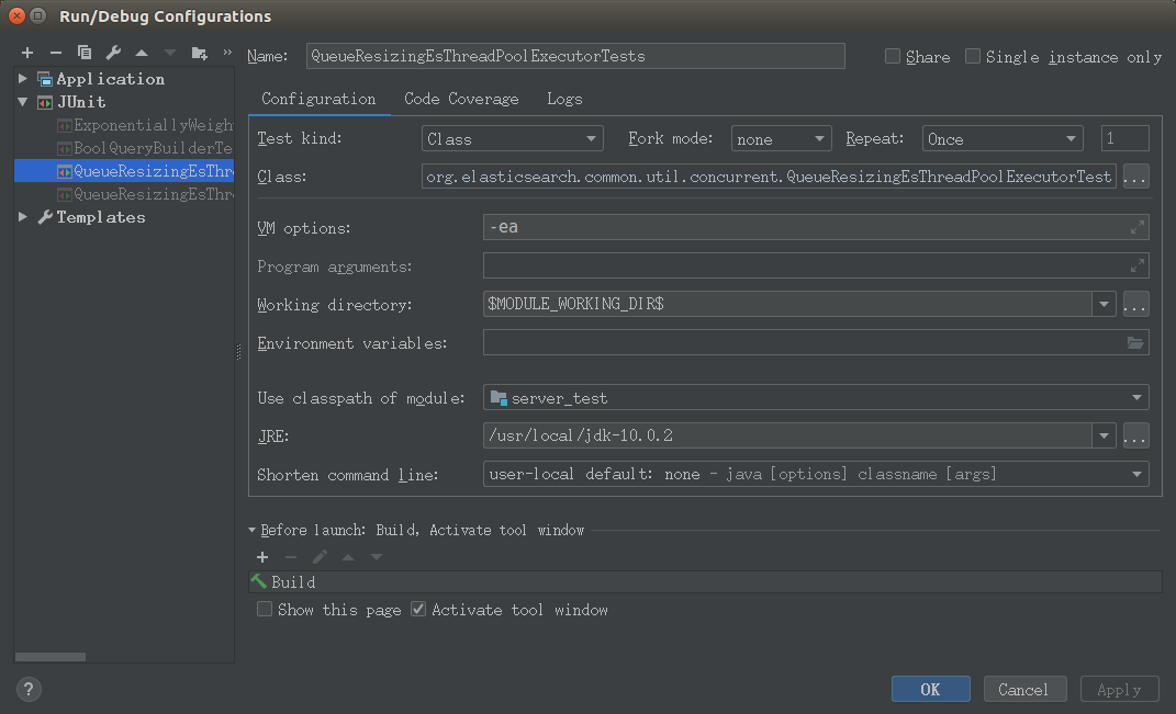

我的编译环境:ElasticSearch6.3.2,Ubuntu16.04,JDK10,IDEA2018,gardle4.7。参考这篇文章 编译成功了。能够在IDEA下调试。
但比较奇怪的是,在运行ES中的测试用例时,如果涉及到check jar hell(就是要模拟节点启动),貌似只能在JDK10下才能跑通测试用例。(如下图,IDEA JRE配置为: JDK10)
 但如果跑一些方法级别的测试用例,不涉及到集群启动,则可以用JDK8,下图是我用JDK8跑的一个方法的测试:
