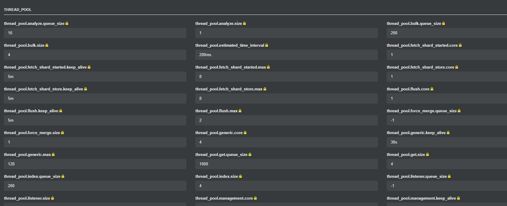

发现thread_pool.bulk.size 和thread_pool.write.size都是4,这个展示的都是master的嘛?因为问题3,我想增大这个值!
问题3:

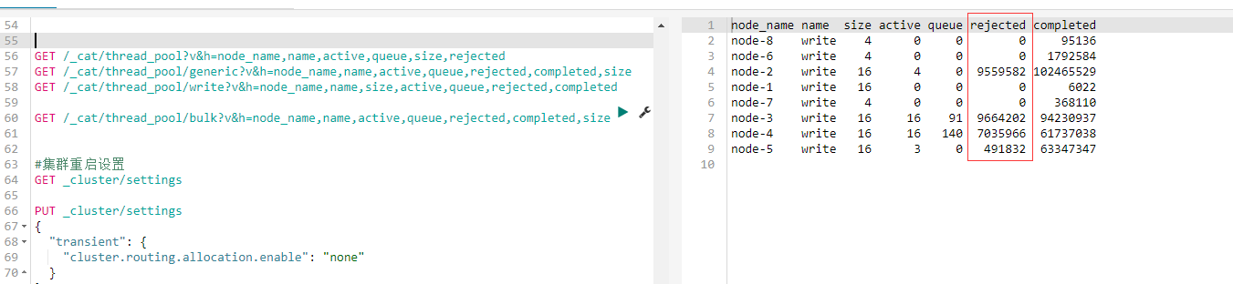

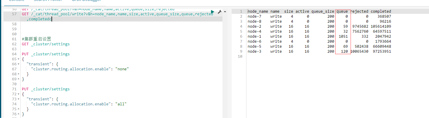

发现大量的reject,日志也大量报错Pool队列溢出,发现size已经是16了,所以我现在修改pool_queue能解决吗?另外我发现queue_size是200(默认),但是queue超过了是怎么回事??不应该一定不会超过吗?超过的直接拒绝了?现在怎么超过了呢?还是我理解有问题?

reject一般是因为集群处理不过来请求,一般可能是慢查询拖累了集群性能,内存问题导致gc频繁也有可能,每次查询会分到不同的shard执行查询后再合并,shard数也不能过多,否则慢查询的问题就很明显,增加节点,增加内存,优化查询(索引结构)

上面的截图是写队列被占满了,一般是写的请求过于频繁了,你可以增大每次写的 bulk_size 或者先把数据写入到 kafka 集群,然后启动消费者将 kafka 数据写入到 ES,这样就不存在请求全部堆积到 ES,造成 ES 压力过大了
