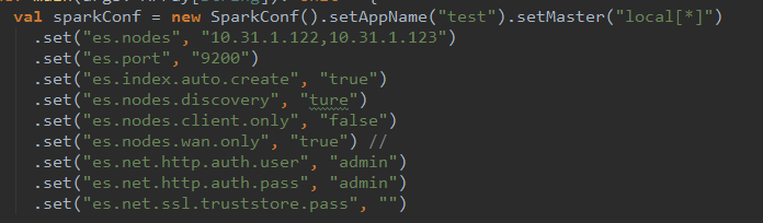

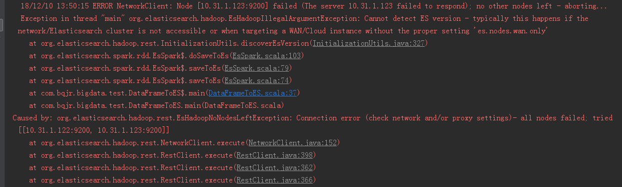

安装search guard后,使用客户端代码连接ES。ES版本是6.5.1。

连接不上9200,确认下是网络问题,不是的话这玩意有认证了。
客户端是用的high还是low 9300需要配置证书的。 5的连接方式好像不是这样的。

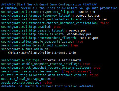

 没有使用search-guard 。 连接没有问题。使用之后。elasticsearch 多了一些设置。如下图:
http的SSL启用了的。要用SSL
HTTPS连接。你客户端若添加了证书认证还要配置证书。
