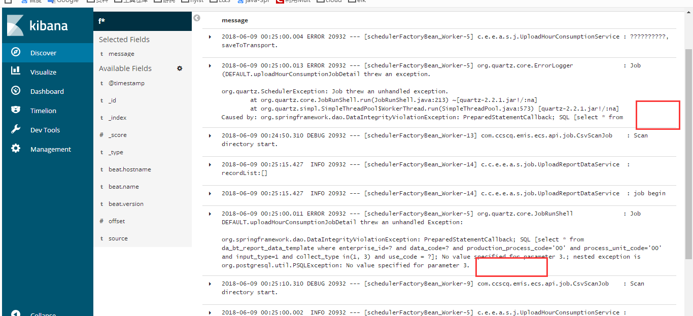

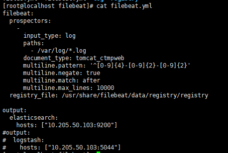

使用/sebp/elk6.2.4镜像,filebeat6.2.4,配置楼里贴,各位大神抽两分钟帮一下,非常感谢
a1041990539
a1041990539

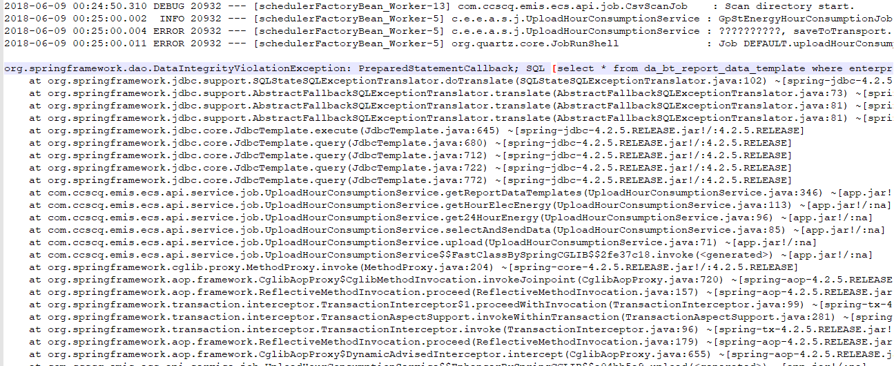

上面是filebeat多行合并规则,以及日志
a1041990539
明显看出日志缺失,但是缺失部分并未单独作为一行,也没有exclude,不知道该怎么办了,求大神帮忙
a1041990539
刚刚搜到,某篇日志说6.2.4日志有显示不全的情况,各位大神是这样吗?
a1041990539
坑爹啊,查看json发现是完整的,但是页面不完整,就想到是会不会单元格高度的原因,转到设置中,查看果然有这个上限,此贴终结
