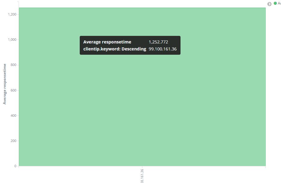

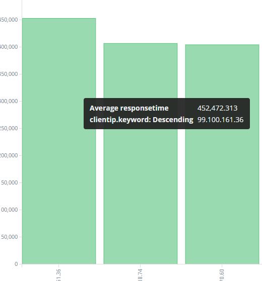

对某一字段(number类型)进行计算,average的值明显不符合事实(明显偏大),请问这是为什么?

这个差异是多方面因素影响的结果。
首先ES的aggregation从性能方面考虑,并非全局精准计算,而是在各个shard分别计算,然后根据size设置,分别返回给自的TOP N,汇集到协调结点上,再做一个全局的Top N。 某个bucket的统计值在某个shard可能进入到TOP N,在另外一个shard却可能落在TOP N外面,所以得到的全局数据不是100%精准的,只是一个近似值。
其次,这个近似值的精度有多高,取决于所统计的bucket包含的文档数量。 文档数量越多,差异越小;文档数量越少,差异越大。
拿你这个具体的例子来说,你统计的是client ip的平均响应时间最长Top 5。 通常来说,对于一个访问量很大的网站,client ip的基数会很高,而单个client访问量不会很大。 这样按照client ip分bucket的时候,也许每个bucket里的文档数量比较少,可能只有几个或者几十个。 如果索引又划分了几个shard,某个client ip落在不同shard上的文档数量更加稀少。 当做平均响应时间统计时,因为要求取top 5,可能这个client ip有部分响应时间很快的请求落在某些shard上,没有进入这个shard的top 5,被舍弃掉了。 导致汇总后统计出来的结果偏大。 但是如果加了过滤条件,因为每个shard都只需要统计单个client ip的统计数据,就不再有数据被丢弃的问题, 之前没有进去top 5的响应时间也加入到统计里,拉低了整体的平均响应时间,实际上这时的统计数据是完全精准的。
想更清晰了解这个差异,可以在kibana上查看这个面板的原始request/response,可以看到,加了过滤器以后, bucket里的doc count比不加要多一些。
一般来说,对于基数不那么高的字段,比如http status code,或者server id进行同类统计,误差会非常非常小。

ljh
点击增加过滤条件后
这两个数值不相同是为什么?

kennywu76 - Wood
赞同来自: ljh
对于terms aggregation为什么是近似值的问题,参考: search-aggregations-bucket-terms-aggregation-approximate-counts
ljh
点击增加过滤条件后
这两个数值不相同是为什么?
