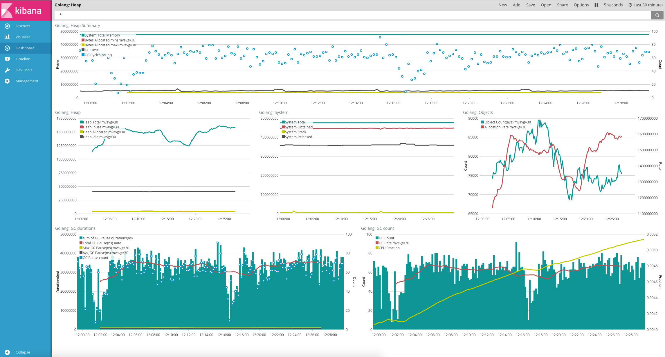

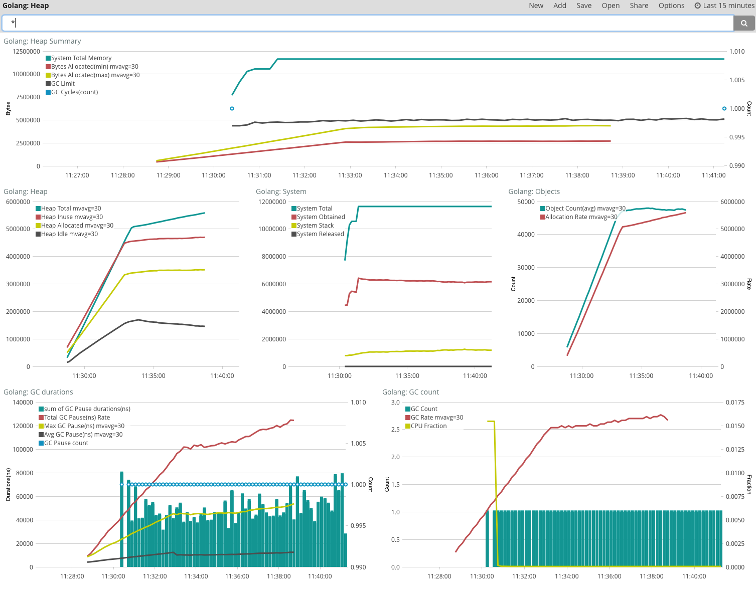

  上面的图简单解读一下: 最上面一栏是 Golang Heap 的摘要信息,可以大致了解 Golang 的内存使用和 GC 情况,System 表示 Golang 程序从操作系统申请的内存,可以理解为进程所占的内存(注意不是进程对应的虚拟内存),Bytes allocated 表示 Heap 目前分配的内存,也就是 Golang 里面直接可使用的内存,GC limit 表示当 Golang 的 Heap 内存分配达到这个 limit 值之后就会开始执行 GC,这个值会随着每次 GC 而变化, GC cycles 则代表监控周期内的 GC 次数;   中间的三列分别是堆内存、进程内存和对象的统计情况;Heap Allocated 表示正在用和没有用但还未被回收的对象的大小;Heap Inuse 显然就是活跃的对象大小了;Heap Idle 表示已分配但空闲的内存; 底下两列是 GC 时间和 GC 次数的监控统计,CPUFraction 这个代表该进程 CPU 占用时间花在 GC 上面的百分比,值越大说明 GC 越频繁,浪费更多的时间在 GC 上面,上图虽然趋势陡峭,但是看范围在0.41%~0.52%之间,看起来还算可以,如果GC 比率占到个位数甚至更多比例,那肯定需要进一步优化程序了。   有了这些信息我们就能够知道该 Golang 的内存使用和分配情况和 GC 的执行情况,假如要分析是否有内存泄露,看内存使用和堆内存分配的趋势是否平稳就可以了,另外 GC_Limit 和 Byte Allocation 一直上升,那肯定就是有内存泄露了,结合历史信息还能对不同版本/提交对 Golang 的内存使用和 GC 影响进行分析。 接下来就要给大家介绍如何具体使用了,首先需要启用 Golang 的 expvar 服务,expvar(https://golang.org/pkg/expvar/) 是 Golang 提供的一个暴露内部变量或统计信息的标准包。 使用的方法很简单,只需要在 Golang 的程序引入该包即可,它会自动注册现有的 http 服务上,如下:

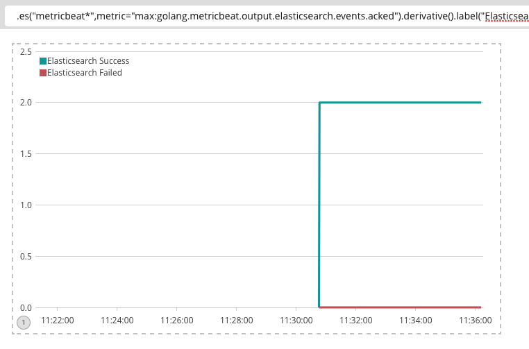

.es("metricbeat*",metric="max:golang.metricbeat.output.elasticsearch.events.acked").derivative().label("Elasticsearch Success"),.es("metricbeat*",metric="max:golang.metricbeat.output.elasticsearch.events.not_acked").derivative().label("Elasticsearch Failed")
效果如下:
从上图可以看到,发往 Elasticsearch 的消息很稳定,没有出现丢消息的情况,同时关于 Metricbeat 的内存情况,我们打开导入的 Dashboard 查看:
效果如下:
