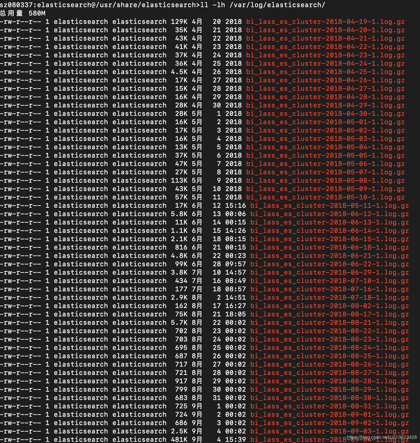

elasticsearch
elasticsearch默认情况下会每天rolling一个文件,当到达2G的时候,才开始清除超出的部分,当一个文件只有几十K的时候,文件会一直累计下来。

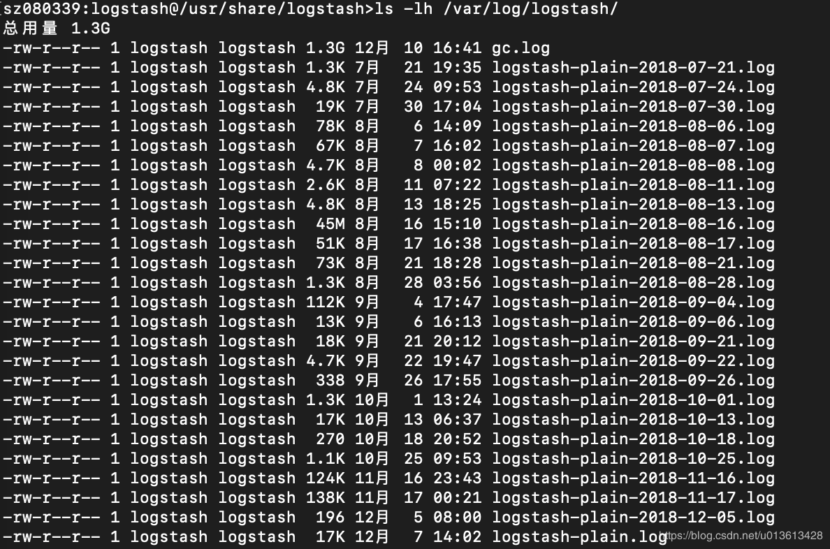

logstash
一直增长的gc文件和不停增多的rolling日志文件

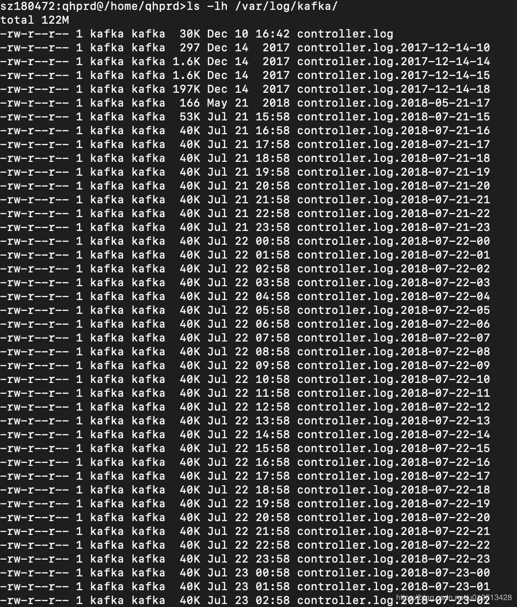

kafka
这里提到kafka是因为在大部分的架构当中,我们都会用到kafka作为中间件数据缓冲区,因此不得不维护kafka集群。同样,如果不做特定的配置,也会遇到日志的问题:不停增多的rolling日志文件
原因是kafka的默认log4j配置是使用DailyRollingFileAppender每隔一个小时生成一个文件 '.'yyyy-MM-dd-HH:

elasticsearch
logstash

kafka

elasticsearch
通过修改log4j2.properties文件来解决。该文件在/etc/elasticsesarch目录下(或者config目录)。 默认配置是:

logstash
与elasticsearch类似,通过修改log4j2.properties文件来解决。该文件在/etc/logstash目录下(或者config目录)。 默认配置是不会删除历史日志的:
