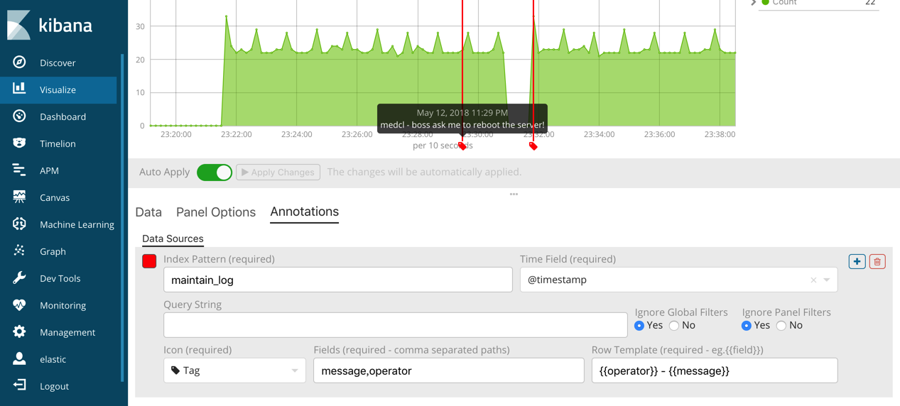

昨天介绍了 Kibana 的里程碑插件,举了个用里程碑来展示数据的注解,写完之后,还是觉得这个例子有点不是太好,
第一,里程碑时间轴还是比较独立,和其他时序图形的时间轴对不上,所以看起来,很不好进行参考,虽然可以首先对时间过滤到出现异常的范围,然后再看里程碑图表的信息,不过,这个实在是体验太差了,用里程碑显示独立的里程信息应该是很好的,如果要做数据的注解,有没有更好的办法呢?
答案是有的,以上一个图形展示的 TSVB 来说,TSVB 本来就自带了数据注解的功能,今天我来给大家介绍一下怎么使用。
  1. 打开 TSVB 的编辑,转到 Annotations 选项卡
  2. 在 Index Patterns 里面设置你要引用的数据,然后设置一个时间字段,此处为 @timestamp
  3. 设置要显示的 Tag 字段,支持多个,用逗号分隔
  4. 设置显示的标签,支持模板, {{字段名}}
最后的效果及设置的截图,如下所示:
是不是很简单。
