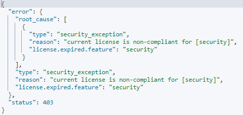

GET /_security/_authenticate?pretty
显示

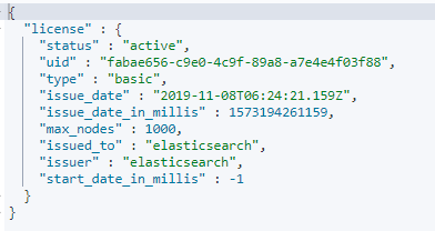

但是查看 GET /_license 时,显示
这说明 license 有没有问题?还有就是在配置xpack 设置密码时 ./elasticsearch-setup-passwords interactive, 报x-pack 不可用。
security is not enable...
change elasticsearch.yml file
add
xpack.security.enabled: true
and try again.
