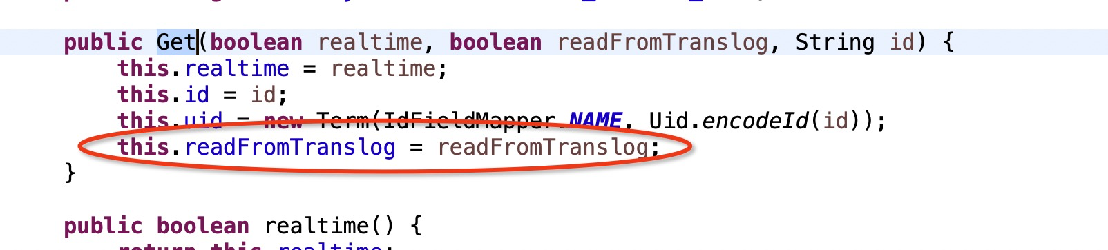

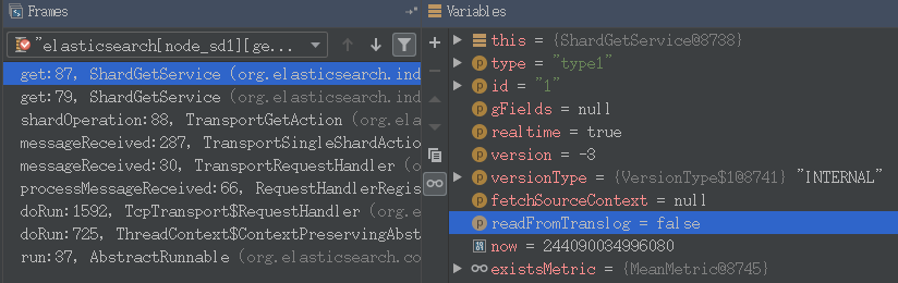

org.elasticsearch.index.get.ShardGetService#innerGet方法的 readFromTranslog参数是false

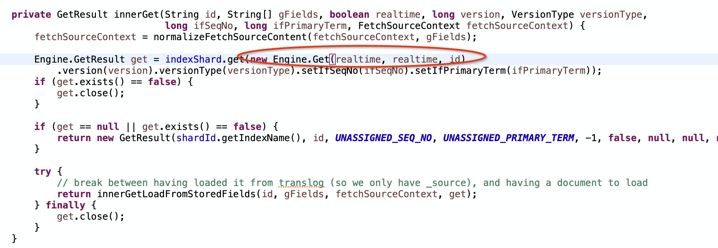

xieqiao
7.x 的源码,初始化Engine.Get的readFromTranslog一并使用realtime参数,realtime参数为true时,将从translog中获取
