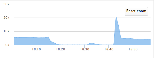

我写了一个服务调用es做增删改查的,结果前些天有一起假死事件,现象是服务全都没流量了,请求进不来,rpc服务队列里面堆积了好多请求都超时了。过了十几分钟后这个现象自己就缓解了。
当时rpc服务的状态是这样的:
这个代表流量,中间一段时间没流量了,请求进不来,但是我的服务没有死进程还在,所以我才说是假死。
由于当时电脑不在边上让同事帮忙看的,很多问题没法复现,我只知道几个数据:
通过我自己记录的超时日志发现那一瞬间很多请求耗时非常高(es查询返回的took 以及调用actionGet方法消耗的时间都比较长),一段时间很多操作能花几十秒甚至一两分钟。
当时的GC频率不高都是年轻带GC,老年代GC也有但是只有十来次,也没有出现concurrent mode failure,qps也属于正常的范围,日志记录的耗时较长的查询或修改 但是我再拿去执行的时候发现其实耗时并不长,也许是因为请求超时了所以才会统计到耗时较长吧,感觉这个线索不具备可靠性。

少年,赶紧把 es 的监控加进来吧,讨论这个问题的时候,你贴的数据应该都是那个时刻的 node 的 heap 占用情况、gc 的次数、时长等,你贴一个客户端的代码意义不大哈,如果担心是连接数问题,es 也有相关的监控数据可以看的。
https://www.datadoghq.com/blog ... rics/
novia - 1&0
TransportClient 这个应该是没有问题的,单例完全没有问题,而且是线程安全的。建议从其他方面继续分析吧
kennywu76 - Wood
ES服务端需要有监控数据帮助排查问题, 基本的cpu,load average,磁盘IO, JVM内部的GC情况, slow log等等。
fishyou
出问题的时间也就20分钟吧,老年代的GC有十来次,这不明显老年代GC过于频繁了。

安装一个 xpack 也可以的,monitoring 反正是免费的。
在卡的时候看一下接口http://localhost:9200/_nodes/hot_threads都返回哪些信息。
