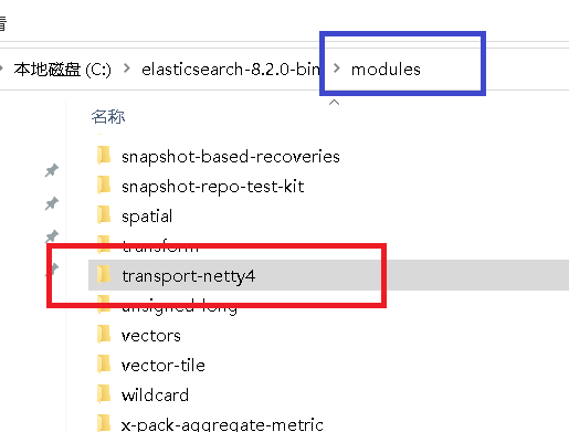

我们知道,ES网络通讯用的是netty,然而ES里面的netty组件是作为模块的。
模块是什么呢,可加可减。
就好比ik分词器,解压放在modules目录就可以用了。
如果我不需要中文分词,可以把它删掉,不影响ES使用。

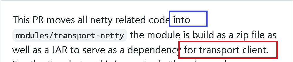

放在modules可能是ES认为不一定所有版本都会依赖netty?
假设后面切换组件,只要实现了transport,依然可以和老集群通信
官方解释
because they depend on libraries that we don't believe all of Elasticsearch should depend on.
https://github.com/elastic/ela ... dules

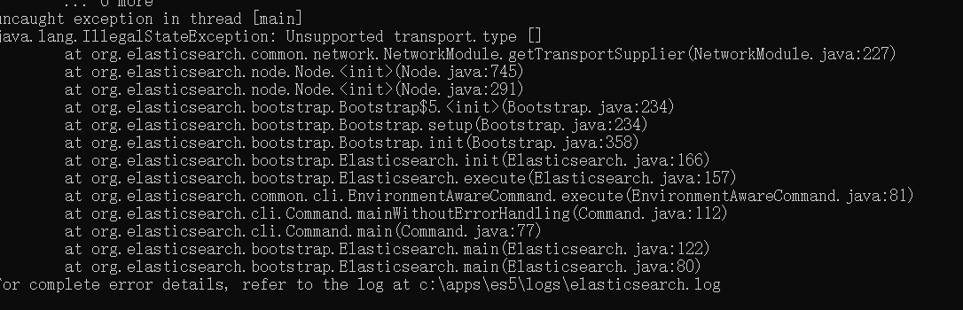

然而,这个netty网络模块并不是可有可无的,如果你把它删掉,启动就会报错
问题是:既然这个东东是运行ES必须的,能不能让它作为ES的“一部分”,而不是作为模块。
