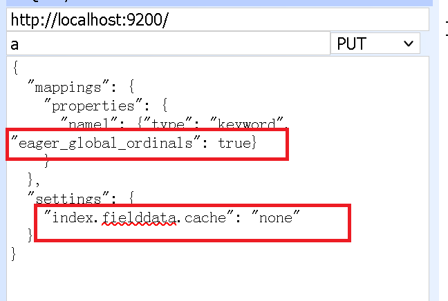

首先新建这么一个简单索引,
这两个参数,是我特意设定的,上面这么一个参数呢,就是为了让它显式加载。
(如果不显式加载,在你执行桶聚合的时候,它也会加载)
下面这个参数,一般没人会去特定设置它。
缓不缓存,对我们讨论的没关系。这里不缓存,可以大大简化我们的问题。

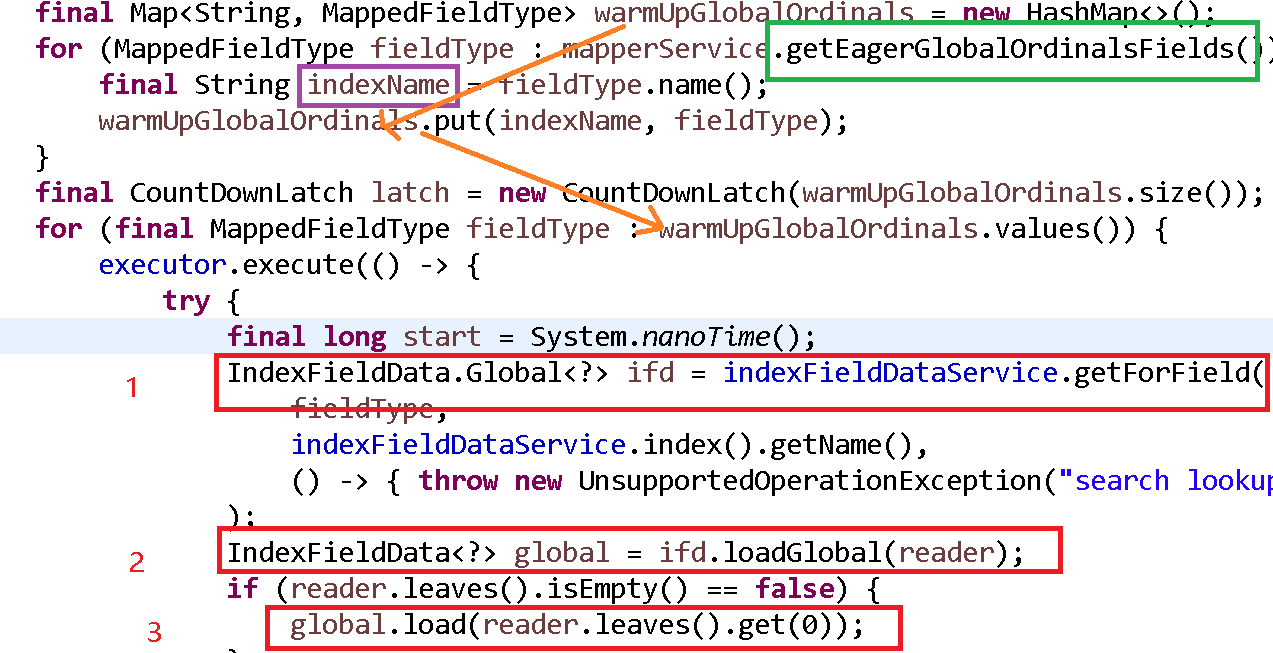

这个截图,是warm时,会执行的
warmer机制,就不多说了,关键一点:它只对两种类型的数据起作用
1是加了"eager_global_ordinals": true参数的
2是nested类型的
是不是还有其它,我没看到,也许会有。
注意:这个方法,是每增加一个新段,就会执行一次的。
比如你插入一条数据(因为有1秒1次的refresh),就会增加一个新段。
  绿色的,就是为什么只有加了"eager_global_ordinals": true参数的字段会在这儿起作用
紫色的,代码里面写错了,应该是field名,而不是索引名,这个没啥
红色的三个方法,是本文的重点。尤其是第二个。
先说上楼红1处
1> 它由fieldType的实际子类产生了一个builder
2> 然后取一个cache,取不到则新建一个
注意:在每个索引里,会对每个(需要处理的)字段,都有这么一个cache对像,用来缓存数据
由于我们的设置,这里是一个不缓存的类型,黄框里的。由于不缓存,所以这个cache对象,只是个形式。
 3> 然后用上面的builder,产生一个IndexFieldData具体子类

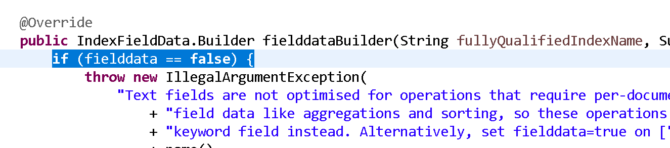

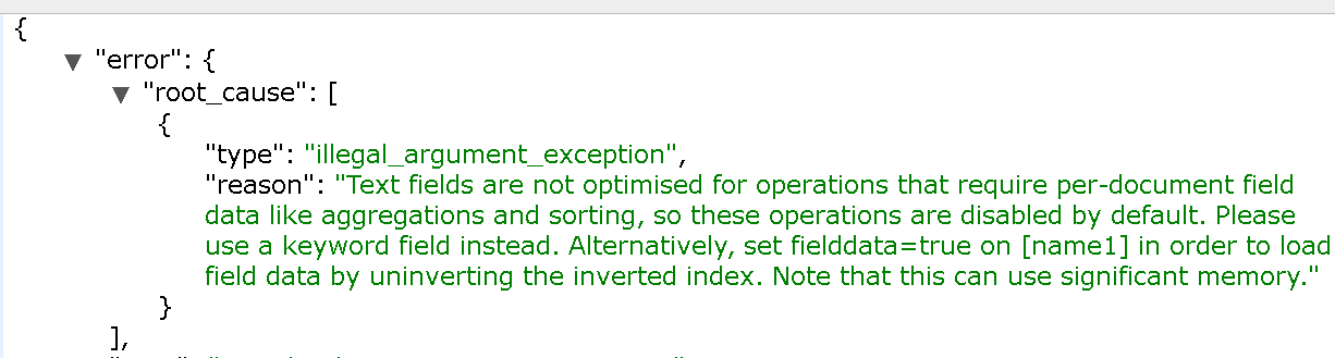

下面我提一下如果字段是text,会是什么情况:
(text类型并不是我们关注的,这里只是顺便提一下)
是的,也许你看见过这个报错。这就是你在用一个text执行聚合时发生的现像
在执行聚合时,也会执行同样的方法。这说明了我们的方向并没有错!

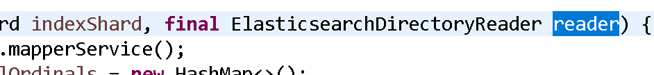

1楼红方法1说完了,现在说红方法2。
开始说过,每次插入一条数据时,都会执行。
这个ElasticsearchDirectoryReader类是Lucene DirectoryReader的子类,里面包括了段。用过Lucene的就晓得。
每次执行时,这个reader对像都是不一样的,
(假定:每插入一条就会产生一个新段,且没有merge过程)
第一次执行,reader会包括一个段,第二次执行,reader里就会有两个段,,,,,,
因为有许多段,段有段自己的fieldData,都是各自为政的,并不统一。
loadGlobal()方法,目的就是找到一个统一的,全局的fieldData
执行时,就是传入的这个reader对像

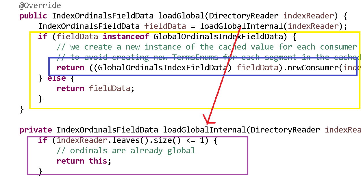

开始看那个loadGlobal方法,这图,后面还会返回来看
紫框里的,只有你是一个段的时候才会发生。
因为只有一个段,所以这个段里的就是全局的。
很少有这种情况,除非你只有一个文档,或者你做过forceMerge合并成一个,然后也没加新数据。
注意:这里的这个this,是指SortedSetOrdinalsIndexFieldData 这个类对像! (见上文)

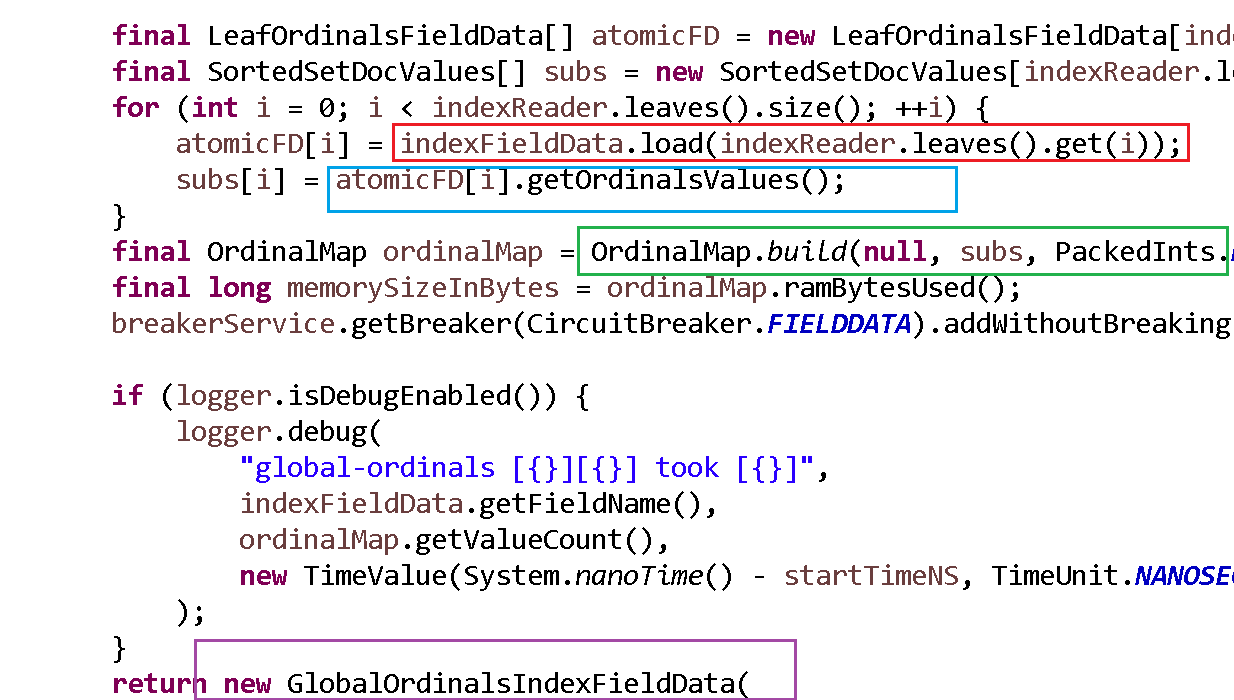

红色处,就是取得每个段里的小的fieldData,
蓝色处,就是取得每个段里的ordinals值
这个ordinals如何得来的,就是Lucene的方法了。
  绿色处,就是把多个ordinals值合并成一个globalOrdinals(这就是我们聚合所需要的东西!!!)

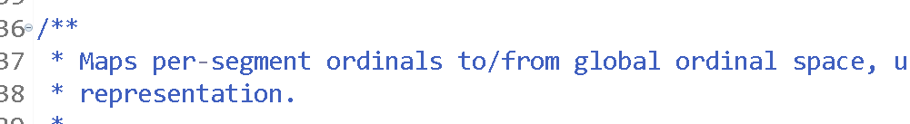

看下这个Lucene类OrdinalMap的注释:
它就是有这么一个功能。提供了方法,至于它如何实现的,这就要看Lucene代码了。
有兴趣的同学可以研究下下。
  最后返回一个GlobalOrdinalsIndexFieldData对像(看名字就知道这是啥了),返回
注意:这个对像,里面有红色和绿色的东西。蓝色的就不需要了,因为已经合并成绿色的了。

接上楼,我们得到了个GlobalOrdinalsIndexFieldData对像,
看5楼黄框处,判断为真,下面来分析这个东东
