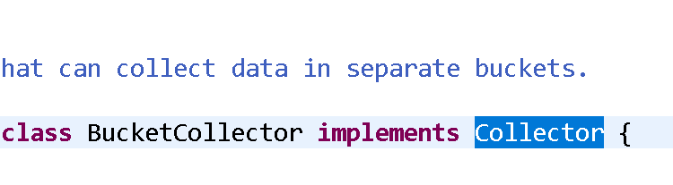

1 Lucene中里,查询是由收集器来完成的。
由“收集器”产生“叶子收集器”,由叶子收集器完成一个段里的文档的查询(有几个段,就有几个叶子收集器)
ES里的聚合,也是这个做法,
ES里面,Aggregator类就是这个BucketCollector的子类,
也是Lucene中的org.apache.lucene.search.Collector的孙子类

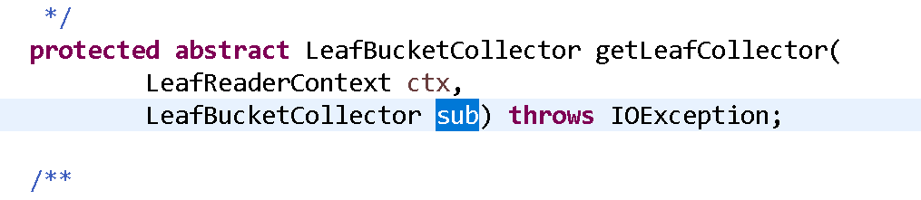

3 上面提到,父聚合执行时,会把子聚合传进去。
这是在深度优先的情况,在广度优先的情况下,不是这样的。
那个"sub"并不是真正的子聚合,可以叫做“delay聚合“
(delay聚合里包含了真正的子聚合!)

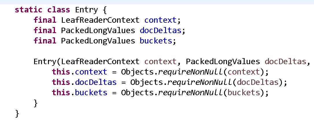

这个delay聚合做了什么工作呢?网上文章的说法是把文档缓存下来,供后面用。
大致可以这样理解,但不完全正确。
它存的是:
文档号(文档号是差值储存的,从名字上可看出来)
和桶号(精确地说是ordinal号)
Charele
Cisco4321

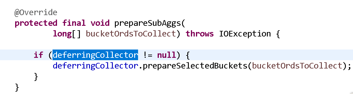

4 最后,在组建结果时,才会执行真正的子聚合
这个deferringCollector(就是上面说的delay聚合器)
在深度优先时,是null,所以无意义,不执行什么
在广度优先时,才有实际效果。
另外,那个long[] bucketOrdsToCollect参数,
就是裁剪后的桶号。
另外说一下,(比如你有一万个桶)
你执行top 10时,这里并不仅仅是10个,
缺省情况下:它应该是1.5 * topN + 10,也就是要收集25个桶

5

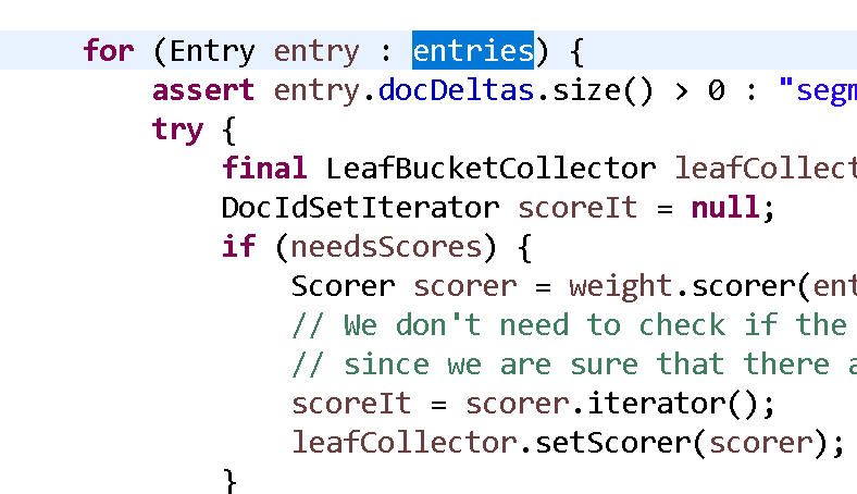

上面3里面说了,delay聚合里面,包括了真正的子聚合!
在收集结果时,
会把原先缓存的"Entry"取出来,用真正的子聚合执行它。

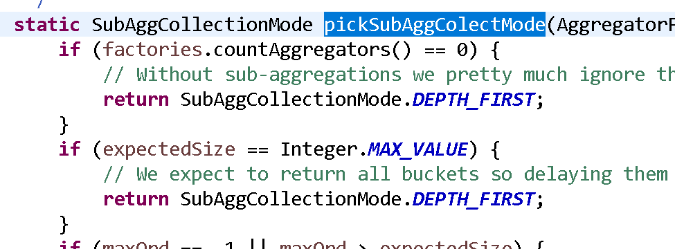

6 一般都认为,缺省情况是深度优先,
其实不是的。
如果不显式指定,它自己有一个选择过程。

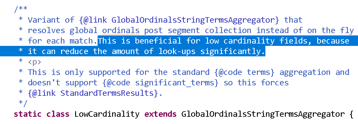

比如你对一个keyword做terms聚合时,(对long类型聚合时,会不一样)
产生的就是GlobalOrdinalsStringTermsAggregator
(另外还有变种,LowCardinality, StringTermsAggregatorFromFilters,
这些都是为了性能而优化而来的,在研究时,可以忽略)
