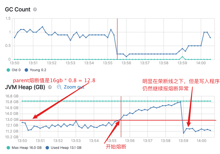

程序A往ES里写数据,触发了内存熔断:
Elasticsearch exception [type=circuit_breaking_exception, reason=[parent]
  Data too large, data for [indices:data/write/bulk[s]] would be [13773081266/12.8gb],
  which is larger than the limit of [13743895347/12.7gb],
这个没问题,符合我的熔断器设置(Xmx16gb * 0.8 = 12.8gb)
但问题是,某次GC之后,ES的内存下降到12gb的时候,程序A仍然继续报错,无法恢复
是不是客户端有缓存熔断结果??还是其他原因?

客户端PERMANENT熔断恢复的问题还没有解决,但是通过修改如下配置暂时规避了永久熔断:
indices.breaker.total.limit=80% 修改为95%。
这个参数的配置就是默认的95%,为什么我们使用了80%呢?这个参数配置是从ES6.3上继承过来的。
6.3升级到7.13的时候,绝大部分的cluster setting都原封不动的复制到7.13,
但是因为6.x和7.x的内存熔断是完全不一样的机制,7.x使用了真实内存断路器:使用真实内存断路器提高节点弹性
所以再继续使用80%就不合适了。
后面研究下客户端是如何处理429 永久熔断异常的。
