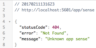

【新手求助】我的kibana安装了xpack但是依然没有sense

原先的交互式控制台Sense,使用户方便的通过浏览器直接与Elasticsearch进行交互。从Kibana 5开始改名并直接内建在Kibana,就是Dev Tools选项。
注意如果是Kibana 5以上,不能通过以下命令安装Sense。(踩过的坑)./bin/kibana plugin --install elastic/sense或者./bin/kibana-plugin install elastic/sense instead

kepmoving - 90后
赞同来自: solverpeng
