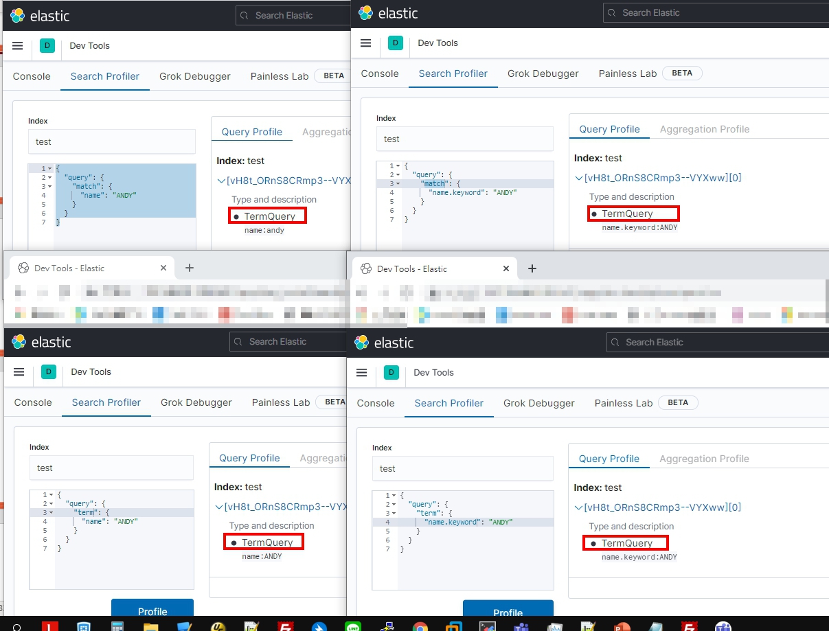

dadaball
不好意思 ,我搭配
這四種組合都是 TermQuery
1. match + keyword 字段
2. match + 無keyword 字段
3. term + keyword 字段
4. term + 無keyword 字段
我想說用match 應該是 matchQuery
term 應該是 termQuery
結果都是 termQuery
還是不懂 Orz
