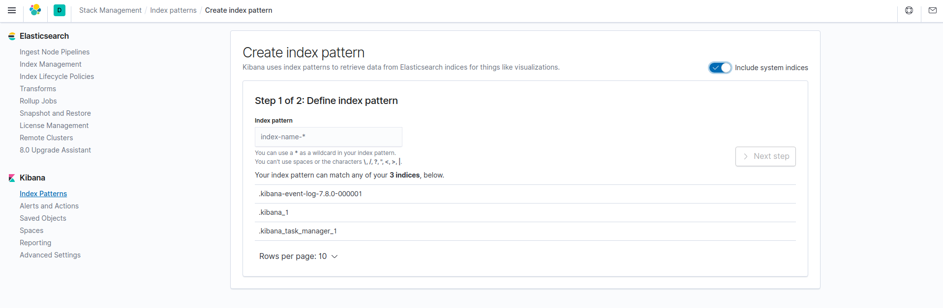

我选择用docker镜像部署EFK:7.8.0,但在kibana页面拉起后,发现无法创建filebeat的索引模式
软件版本:ealsticsearch:7.8.0+kibana:7.8.0+filebeat:7.8.0+docker-19.03.11
运行环境:mips64el
我的三个容器在同一台服务器启动
启动命令:
# docker run --name estest -p 9200:9200 -p 9300:9300 -e "discovery.type=single-node" -e "network.publish_host=127.0.0.1" elasticsearch:7.8.0
# docker run -itd --name kibtest --link estest:elasticsearch -p 5601:5601 kibana:7.8.0
# docker run -itd --name=fbtest -v $PWD/filebeat.yml:/usr/share/filebeat/filebeat.yml --link estest --link kibtest filebeat:7.8.0
