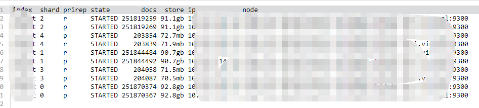

ES6.0,索引分片是5,有八个节点,调用接口 GET _cat/shards/$myindex?v,截图如上
如图所示,业务写入ID是时间戳,没有routingID,没有出现倾斜的现象,但是查看分布情况,发现倾斜严重,请问这是为什么呢????
已经测试了业务的100W个写入ID分布,测试方法是id%5,分布很均衡,ID类似这样子:
"_id": "1531454926445000689",

有设置routing么

信息太少,节点的配置一样吗?负载情况如何?集群的线程池情况如何?
都贴出来看看

分片数量和节点数量不平衡吧

shard分配,不是简单的id数值除以shard数,es标准算法是hash(id)%shard_num,用的murmur3Hash
您不指定id 用自动生成id 试试
