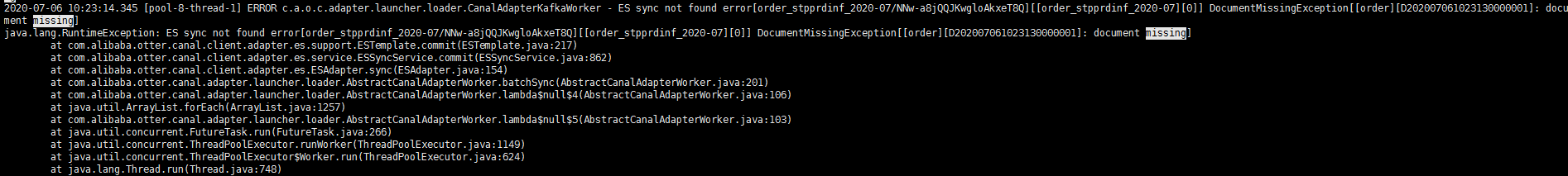

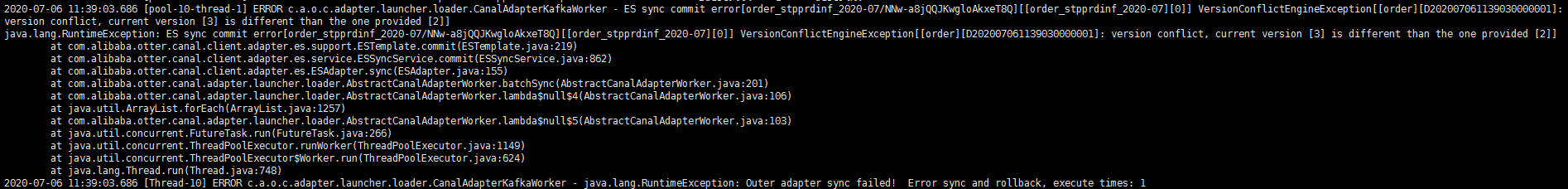

 使用canal把mysql中订单表的数据同步到es。canal把订单表数据写入kafka的一个主题中,利用Kafka分区来确保按顺序处理所有更新同一ES文档的消息。一条订单记录有3次操作(1次Insert、2次Update),使用Bulk按顺序批量写入到ES中时,
【偶尔】会报以下2种错误:
DocumentMissingException[[order][D202007021531220000001]: document missing]
【或】
version conflict, current version [3] is different than the one provided [2]]
【原因分析】:
我初步分析的原因是:Insert后,还没有转换成Segment,马上Update,找不到这条记录。
哪位能给点思路或解决方法。我怎样才能解决这个问题?我需要遵循某种“同步”或“锁定”概念吗? 谢谢。

tacsklet - 公司有用到es
这个意思是当前version是3,但是你传过来的version是2,确定传输顺序是和原始顺序一样的吗,写数据是同步的还是异步的,有没有重试机制。
FFFrp
有事务么
machuan11
你理解的这个错误原因不对, 这是你更新的时候,拿到要更新的doc的版本在你更新之前又被更新过了。
pony_maggie - 公众号:犀牛饲养员的技术笔记
看问题描述应该是更新顺序乱了导致的,建议贴出部分代码看看,只看你的描述没法确定顺序一定是对的
